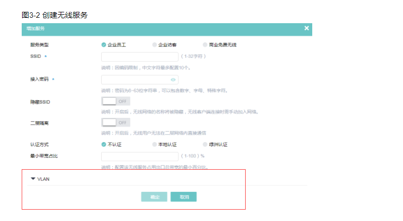

ac(mak204)上还没设置无线客户端的vlan,客户端连接上无线分配不到ip地址
粉丝:11人 关注:0人
你设置的位置不对,应该在无线服务侧配置
https://www.h3c.com/cn/d_202104/1398163_30005_0.htm#_Toc68610082
