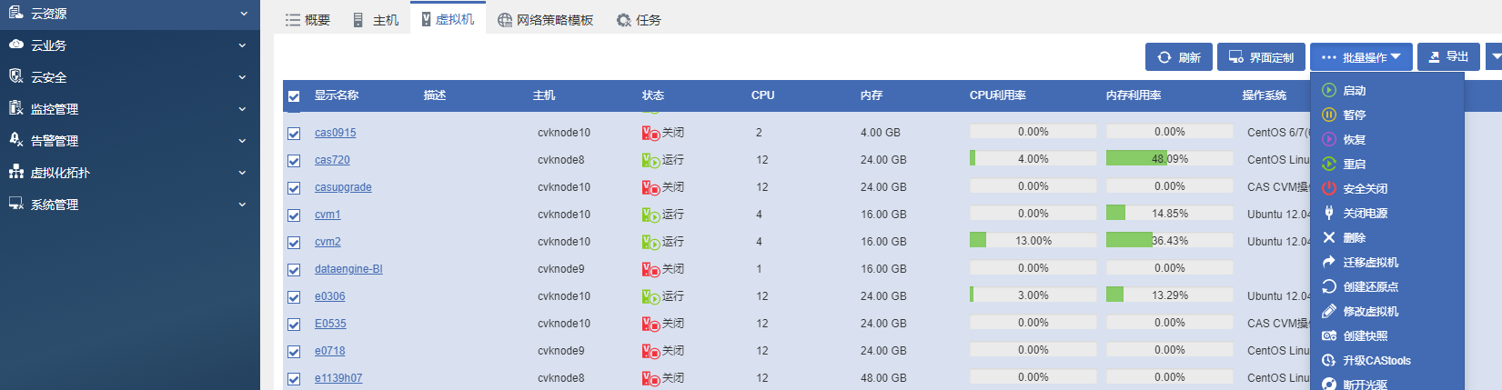

想问下,如果主机需要关机,想一键安全关闭所有主机上的云桌面,CAS 5.0如何操作?

想问下,如果主机需要关机,想一键安全关闭所有主机上的云桌面,CAS 5.0如何操作?主机是使用FC共享存储,要关机的需要关闭共享存储?
正常关机是先关闭虚拟机然后暂停存储就可以关闭主机了
点击主机或集群或主机池-虚拟机,可以批量关机

有一键关闭虚拟机的功能嘛

首先关闭虚拟机-暂停共享存储-主机进入维护模式-主机关机

批量关机在主机池下虚拟机列表批量选择虚拟机,批量操作选择关闭虚拟机。这个只是批量下发任务,但是受限于CAS并行执行的任务,其他任务下发后也是排队等待执行;建议按照主机来关闭虚拟机,批量下发任务最好在10个内。
粉丝:114人 关注:1人
全选批量操作,建议是先关闭系统内运行的软件,做好数据保存后,在进行关机操作。
