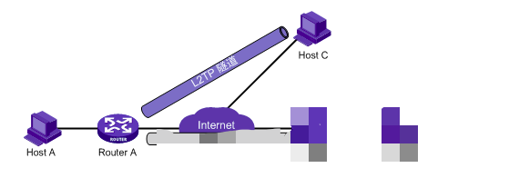

根据官方典型配置图(我只有一个路由器,所以LAC无法实现)。我在routea配置lns,网段为176.16.2.2-176.16.2.102.然后我的路由上划分了2个vlan,lan1和lan3口(192.168.5.0/24)加入vlan1,lan2口加入vlan2(192.168.6.0/24),我hostc能够成功拨号,获取到了地址,但是只能ping通vlan1下面的网段,而vlan2只能ping通网关地址192.168.6.1,但是所有vlan2下面的其它终端都是不通的,这是什么原因?

是都能访问的,可以检查下vlan2下终端网关是否正确;
vlan2终端的防火墙也是需要关闭的
粉丝:29人 关注:0人
L2TP 客户端拨上后是可以访问内网不同VLAN不同网段的,需要注意一下 L2TP地址池和内网网段不能冲突 ,其次 内网要有去往L2TP地址池的路由,还有就是检查一下ER上是否配置策略路由等影响了。
