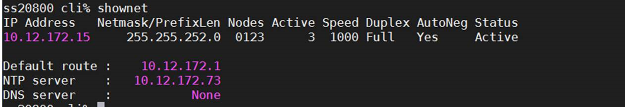

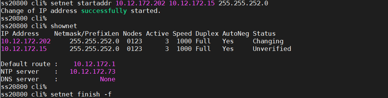

我在实验机上进行修改了管理IP的操作,setnet startaddr 10.12.172.202 10.12.172.15 255.255.252.0首先添加了新的IP地址,10.12.172.15 ,使用setnet finish  -f完成修改
显示IP更换成功
