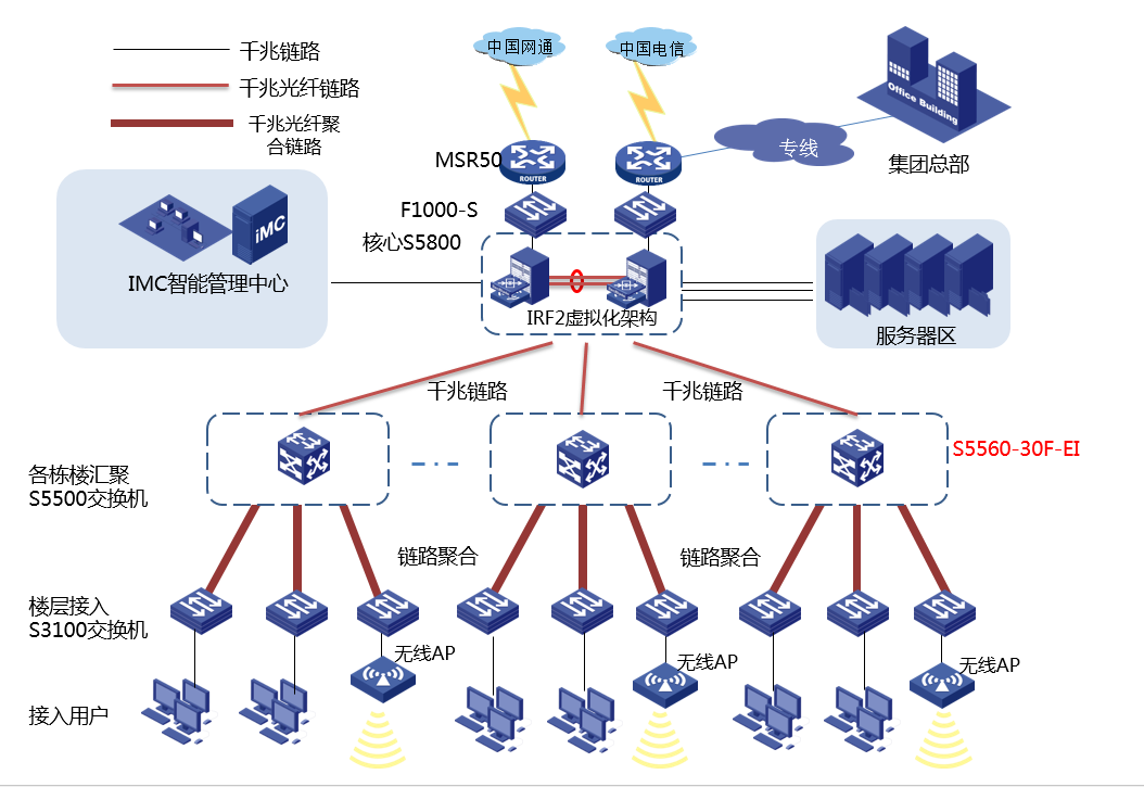

网络布局大概这样
接入级有如下配置,不知道对不对
