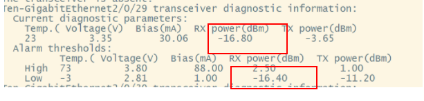

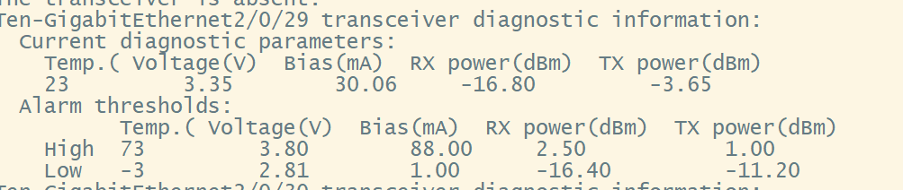

甲方反应网速不稳定这个光衰要紧吗
2021-10-31提问
  • 1收藏,2428浏览
粉丝:1人 关注:11人
甲方反应网速不稳定这个光衰要紧吗一般超多少会有影响网络的稳定
粉丝:14人 关注:0人
收光较低一般是对端的问题
7 个回答
粉丝:114人 关注:1人
收光太低了,检查一下链路质量。
粉丝:17人 关注:2人

粉丝:50人 关注:1人
光衰有点儿低,在范围内即可,超范围就会有问题
粉丝:21人 关注:11人
这个光衰不太行
您好,光衰太低了
粉丝:42人 关注:6人

米多 七段
粉丝:5人 关注:0人
一般要求收光功率在阈值之内,你的这个已经超过阈值了
千兆,万兆模块收光功率最好是-5—-9
处理方法一般就是更换尾纤里odf等,如果是长距离(十几二十公里以上的情况),可以更换长公里的模块
