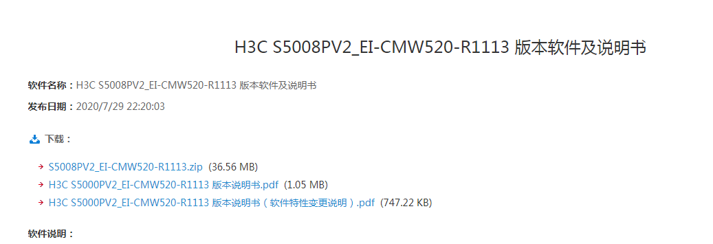

bootware一般会和升级版本文件一起升级
粉丝:42人 关注:6人
升级交换机的软件版本就可以了,升级交换机版本的同时也会连着bootware一起升级。
以下是软件版本下载链接:
http://www.h3c.com/cn/d_202007/1317086_30005_40.htm
用户名:yx800
密码:01230123
注意查看软件版本说明书,有适配和升级的说明!
您好,bootware需要找400获取
粉丝:17人 关注:2人
版本链接:http://www.h3c.com/cn/d_202007/1317086_30005_40.htm
