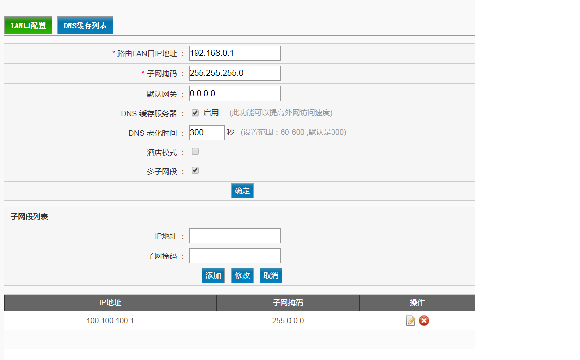

zhiliao_471D5W 知了小白
能上个图吗? 下面这个是DLINk的划分子网段的图
