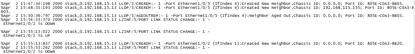

端口down up问题
粉丝:14人 关注:0人
这样的信息看不出来down  up的原因的
zhiliao_nitTaj 知了小白
LLDP/3/CREREM  -1是什么意思
粉丝:114人 关注:1人
看到了 邻居老化的导致端口down。检查下链路质量
粉丝:42人 关注:6人
如果是端口频繁UP DOWN,以下是排查要点,请参考:
1、检查物理链路是否有问题。
2、检查是否有可能存在环路。
从反馈的截图来看,是LLDP邻居发现。
