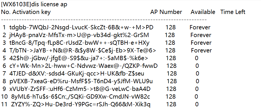

敲了dis license ap 显示Available有显示Forever也有显示0的,显示0是什么意思?forever又是什么意思?
显示为0的表示已经过期,可能是之前注册的临时license
