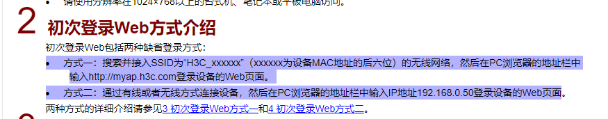

WA6320切换成cloud模式 使用web登陆只能采取如下两种方式
我登陆到web界面之后 设置了一个新的SSID 配置了vlan1 的地址 将ssid和vlan1的地址进行绑定 射频绑定  无外网接入  我连接新的SSID使用vlan
1的地址登陆时 网页端就登陆不了了 采用方式一连接H3C字样无线时使用vlan1的地址就能登陆
有什么方式能让我使用新建的ssid和vlan1的地址登陆
