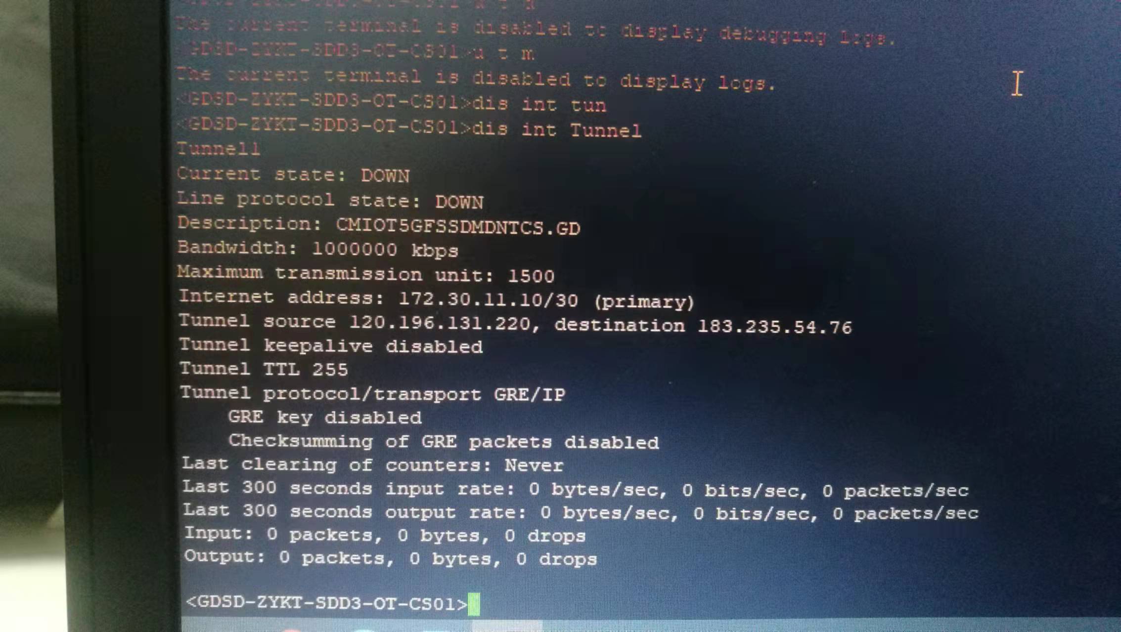

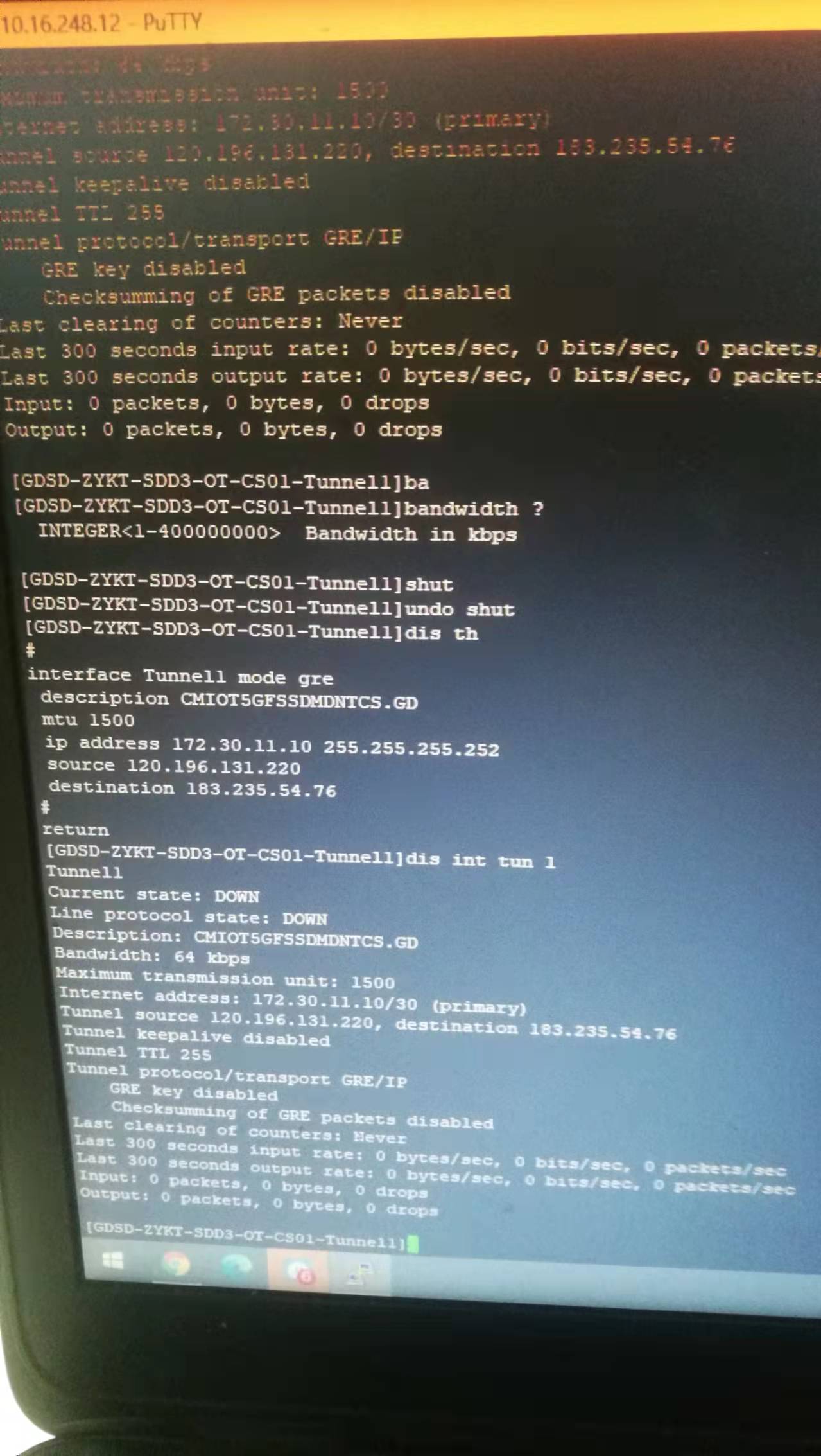

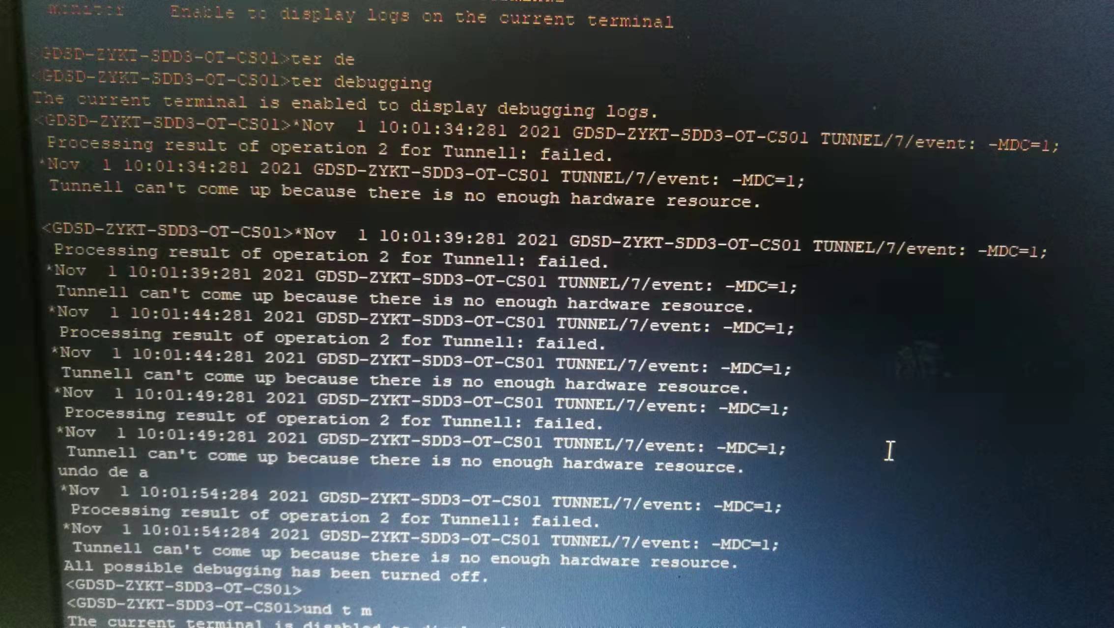

交换机配置gre时tunnel接口起不来,debug显示硬件资源不足,就是内存不足吗?谢谢!

这个不是真正的资源不足,你看下是不是有相同的源目地址建立了另外一条隧道

只有这一个隧道

从反馈截图的报错来看,是没有资源了。
看下是否有创建多个隧道接口了,把不用的undo掉看下是否能起来。

资源不足,设备是不是大量开了 vxlan,没有切换到对应的交换机模式
display hardware-resource [ vxlan ]
