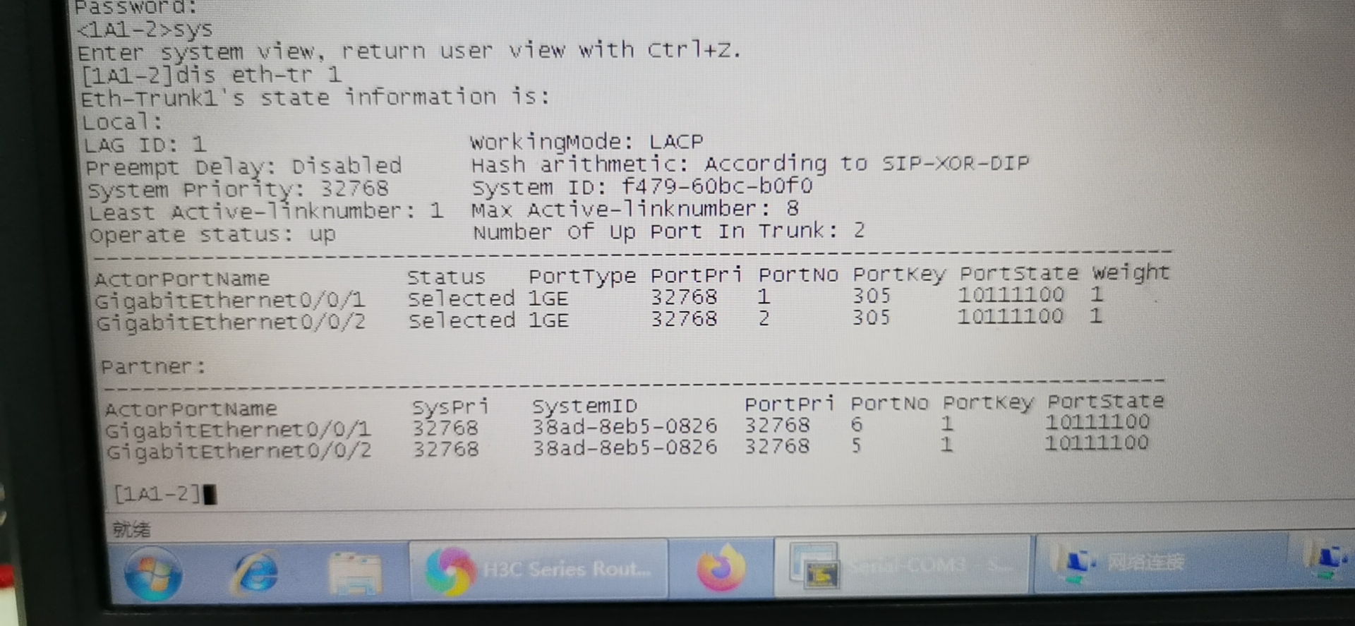

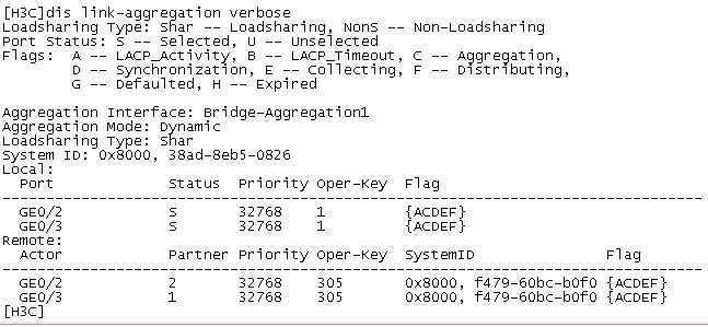

MSR 26-00和华为S5720做二层链路聚合后会出现回路现象,导至接入的电脑不定时断网。下面是做聚合后的截图。下面是华为的链路聚合

两边都是标准的lacp协议,看聚合状态也是正常的。理论上应该不会才对。不然你就做静态的聚合看下是否还有问题

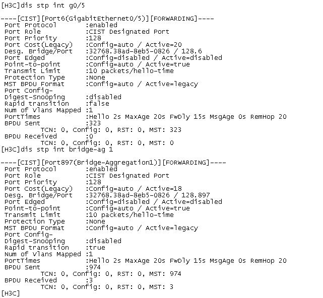

聚合状态没有什么问题,这个应该不是聚合导致的
那你做流量统计看看丢包情况

配置聚合后网络不稳定,以下是排查要点,请参考:
1、检查两边使用的STP协议是否一致。
2、检查聚合组的类型、模式、配置是否一致。
3、单链路测试都有问题的话,检查物理链路是否正常。
