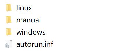

买了WSM,如图光盘,安装在什么系统上?怎么使用
2021-11-01提问
  • 1收藏,2190浏览
粉丝:1人 关注:1人
要先装imc吗???装在Linunx上还是windows上  ,对系统软硬件环境有什么要求?,,,,好让技术虚拟化一台出来,,
授权怎么授权管理,服务器要一直开着吧

WSM是iMC的业务组件,需要依赖iMC PLAT。
安装需要先安装操作系统+数据库,安装iMC PLAT,再安装WSM。
安装指导可以参考https://www.h3c.com/cn/Service/Document_Software/Document_Center/IP_Management/H3C_intelligentize/H3C_intelligentize/?category=65238
硬件要求可以在官网输入序列号后,在对应的PLAT和WSM版本说明书里,根据自己的业务规模申请。版本说明书写的是物理机最低要求,虚拟机建议double。
授权注册过程可以参考https://www.h3c.com/cn/Service/Document_Software/Document_Center/IP_Management/H3C_intelligentize/H3C_intelligentize/Installation/License/H3C_IMC_639-Long/?CHID=482695
服务器最好一直开机,不然无法采集数据或者生成告警。关机前需要先关闭软件,不要突然断电~

参看imc安装手册
https://www.h3c.com/cn/d_202110/1484151_30005_0.htm

要先装imc平台,Windows和linux版本的都支持。系统要求参考安装手册,参考下面链接操作
https://www.h3c.com/cn/Service/Document_Software/Document_Center/IP_Management/H3C_intelligentize/H3C_intelligentize/?category=318464

1、需要先装iMC PLAT 再安装WSM组件;(版本的话建议参考iservice.h3c.com推荐最新的,光盘里的不一定是最新推荐的)
2、linux还是windows都可以,看现场需求,安装指导和license使用指导,官网有文档,可以参考;
3、需要服务器一直运行;
https://www.h3c.com/cn/Service/Document_Software/Document_Center/IP_Management/H3C_intelligentize/H3C_intelligentize/?CHID=65232&v=612
