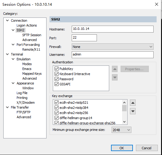

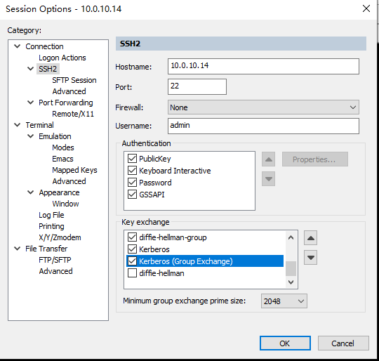

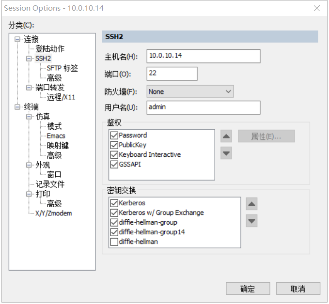

使用SecureCRT6.2.0 SSH登录设备管理时无法登录S7506X;使用其他版本SecureCRT或Xshell登录时正常S7506X。
下面是6.2.0和8.5.0的密钥,无法登录是否和密钥有关?
8.5.0:
6.2.0:

可能是修复了sshv2的漏洞,关闭不安全的加密方式,导致低版本的crt无法登录。
具体可以dis ssh server st查看设备ssh的状态,然后对比下加密方式老版本的crt是否支持
好像看不到加密方式
刁勇 发表时间:2021-11-02 更多>>
好像看不到加密方式
刁勇 发表时间:2021-11-02
