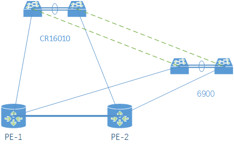

两组堆叠的华三设备通过负载分担的两台路由器连接,如何实现互相访问并能隔离不同业务
2021-11-02提问
  • 1收藏,3208浏览
如图,两台CR16010堆叠,和两台S6900堆叠后,原来通过三层聚合链路直接互联(如图中绿色虚线),并通过不同的子接口互联来承载不同业务。由于业务需要,S6900搬到另外一处,且不能继续和CR16010直接连接,利用其他项目的两台PE(NE40)做中间跳转,且NE40未做堆叠,6900和CR16010之间互访要通过两台PE的两条等价路由。
请问:
CR16010及6900应该如何配置,还能通过PE继续互访并能方便的隔离不同业务?

68等价路由到NE,NE等价路由到CR就行了
回复小飞机:
那直接划VRF吧
叫我靓仔 发表时间:2021-11-02 更多>>
69的聚合子接口,怎么对接NE?CR那边也一样
小飞机 发表时间:2021-11-02
回复小飞机:
三层口默认路由写过去
回复叫我靓仔:
哦,这样可能不行,因为这条链路上要承载不同的业务,需要不同的子接口绑到不同的vpn下
小飞机 发表时间:2021-11-02
回复小飞机:
那直接划VRF吧
