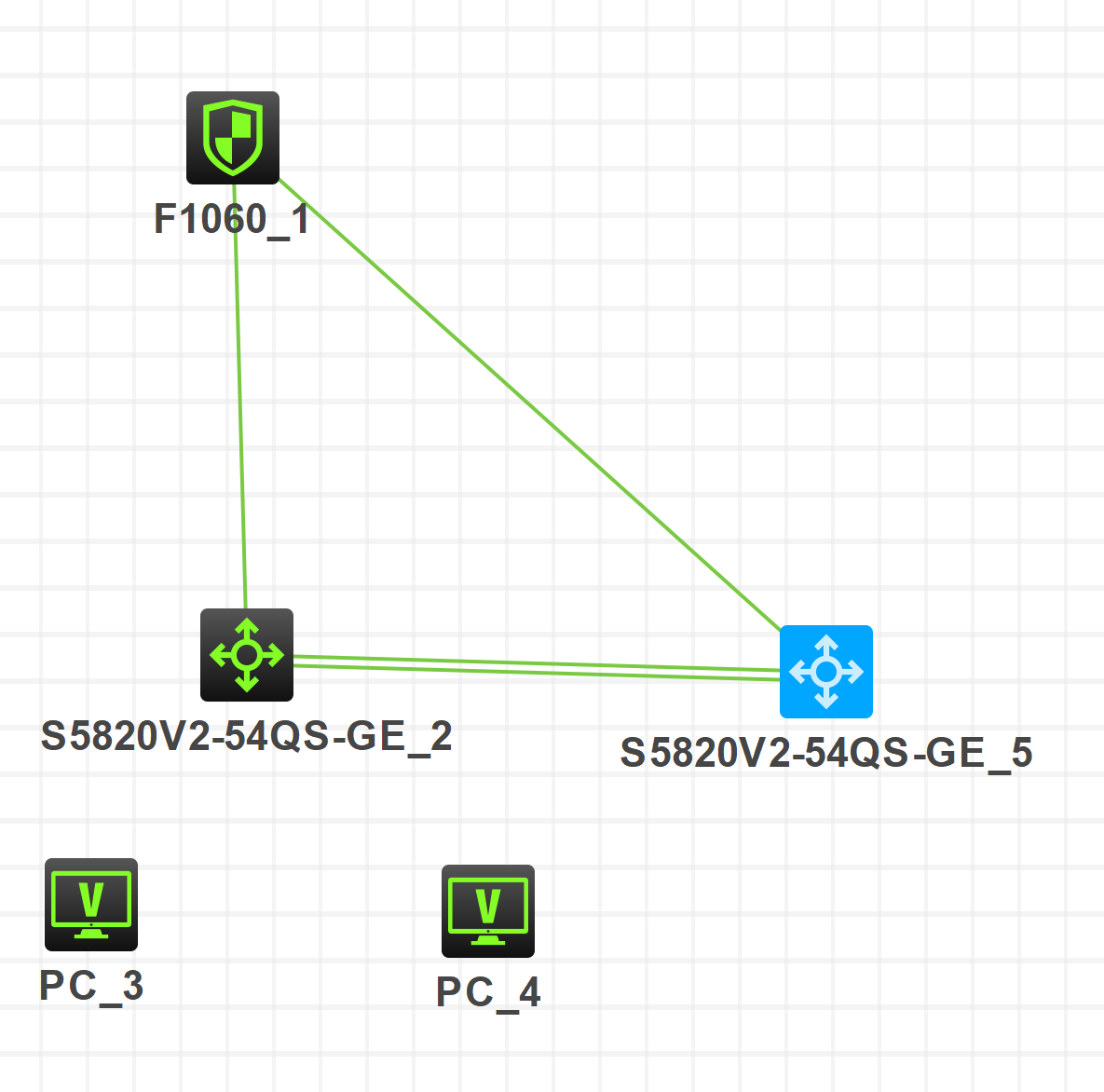

防火墙 连接 做了 irf的 交换机 应该如何配置
交换机之间 有irf
Xcheng 九段
粉丝:141人 关注:3人
交换机正常IRF组网后看成一台设备即可,不管是三层聚合还是二层聚合都行。
FW侧如果是单机同理,双击IRF组网需要注意跨框转发问题。通过冗余组或者三层聚合等方式规避。
因此具体配置信息还是要以组网和业务需要而定。

防火墙出来两根网线直连 交换机a b 吗? 防火墙需要做一些什么设置吗

防火墙连交换机的那2根线,你看做从一台交换机上连出来的就行了:
1、防火墙侧直接做端口聚合就行了
2、交换机侧也配套做端口聚合

需要做二层聚合还是三层聚合?

回复hpz211:
二层聚合就行了,然后BVI接口配个互联地址即可,这个跟不同的公网地址没关系的

不同的公网 对应不同的业务服务器区 这样也可以吗? 还需要防火墙对来自办公区的不同分组下面的 上网 进行上网行为管理
