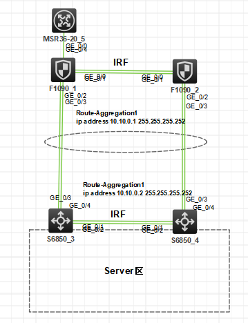

路由器一侧访问内网web服务器慢经过IRF防火墙后非常慢,关掉一个防火墙业务正常,因该是放火墙双主的问题。怎么在这个组网基础上改为热备模式?改动最小的情况下,现在防火墙和交换机互联已经做了聚合组了。server区网关在S6850

把聚合口的最大选中数改成2,保证流量都走左边
配置手册搜对应的章节呀,链路聚合里面都有介绍的

那四条线是一个聚合组
zhiliao_QbPbX 发表时间:2021-11-02
怎么改

链路优先级了解一下
哎哟_脚滑 发表时间:2021-11-02
求大神指点,有典配吗

将聚合口最大选中端口修改成2,左边配置端口优先级大于右边端口优先级
聚合口下select max 2 就可以了

大神,能给发个命令不。多谢哈

我这左边和右边是一个聚合组
