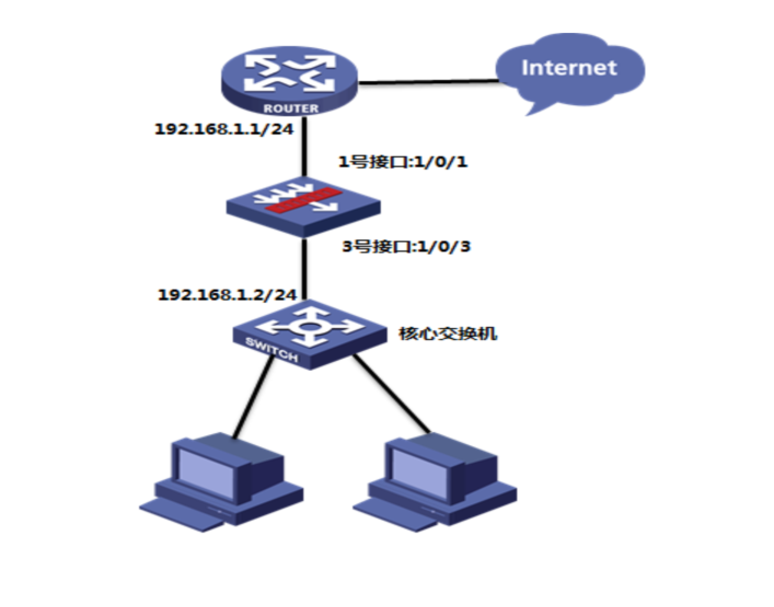

如下组网图所示,在原有的网络中增加防火墙来提高网络安全性,但又不想对原有网络配置进行改动,所以需要防火墙采用透明模式部署;其中GigabitEthernet 1/0/1接口接原有路由器的下联口,GigabitEthernet 1/0/3接口接原有的交换机上联口。
2 组网图

配置完成后终端可以上网,路由器和交换机不需要更改配置
