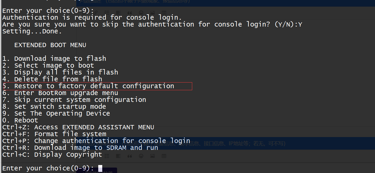

选择第5项,它老是返回到原来界面,没有反应
粉丝:17人 关注:2人
说明已经执行了,再输入0 重启
粉丝:11人 关注:0人
选7,然后选0。
登录进去后,直接配置然后保存覆盖startup.cfg文件就可以了
重新刷启动版本进去,参考下面链接的B.4.1 通过BootRom菜单升级启动软件包,根据具体型号附录b做升级 https://www.h3c.com/cn/d_202107/1424476_30005_40.htm#_Toc75782537

额,我不小心按了,ctrl+F 格式化了file system 接下来改咋办,进不去系统了
zhiliao_Tf2CsL 发表时间:2021-11-03
红烧牛肉面 发表时间:2021-11-03
直接删除配置重启就完了,没这么麻烦
