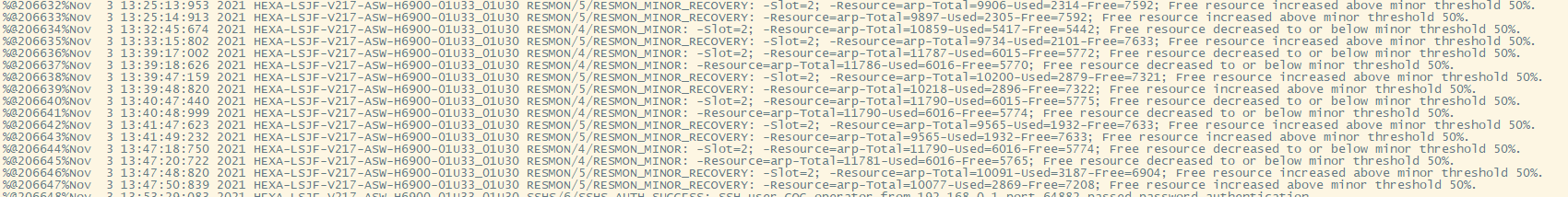

命令显示诊断信息自由资源增加到次要阈值50%以上。此日志对设备有无影响?

这个就是监控资源使用情况,资源使用大于50%打印的日志,恢复使用少于50%打印的日志,可不用关注
