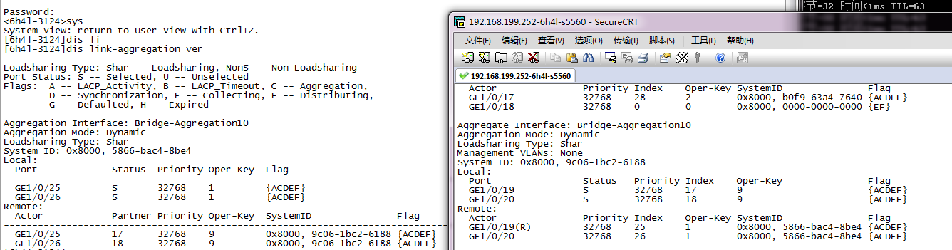

S5560作汇聚,与下接的S3124连接经常断网,断网时,或关掉19端口网络恢复,或者关掉20端口网络恢复,用一会再断网时,又要两个端口打开网络恢复,与其他交换机也有这情况,
粉丝:21人 关注:0人
V7版本聚合和V5版本聚合没什么本质区别的,动态聚合实现原理都是一样的,如果聚合口的成员端口没有down掉,则和聚合没啥关系的,可以看看设备的STP这些,是否是端口被阻塞了
粉丝:4人 关注:3人
没区别的
