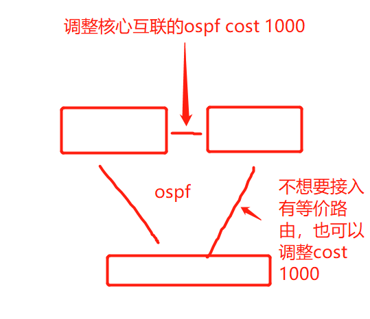

交换机S5820V2配置了ospf,出现等价路由,如何消除环路,因为核心做了主备,所以出现了环路
2021-11-03提问
  • 1收藏,2376浏览
至于为什么要配置路由,分布有台笔记本需要访问总部的接入交换机的管理地址,所以配置了路由,难道有什么更简单的方法,来访问接入交换机的管理地址吗

ospf 本身就是无环的,等价路由并不代表环路吧
不想要等价路由可以通过修改cost来实现

交换机端口上不支持ospf cost命令
转校生 发表时间:2021-11-03
交换机在vlanif 接口配置cost

您还,做聚合不就没环路了吗
我用mstp+vrrp消除了核心的环路
