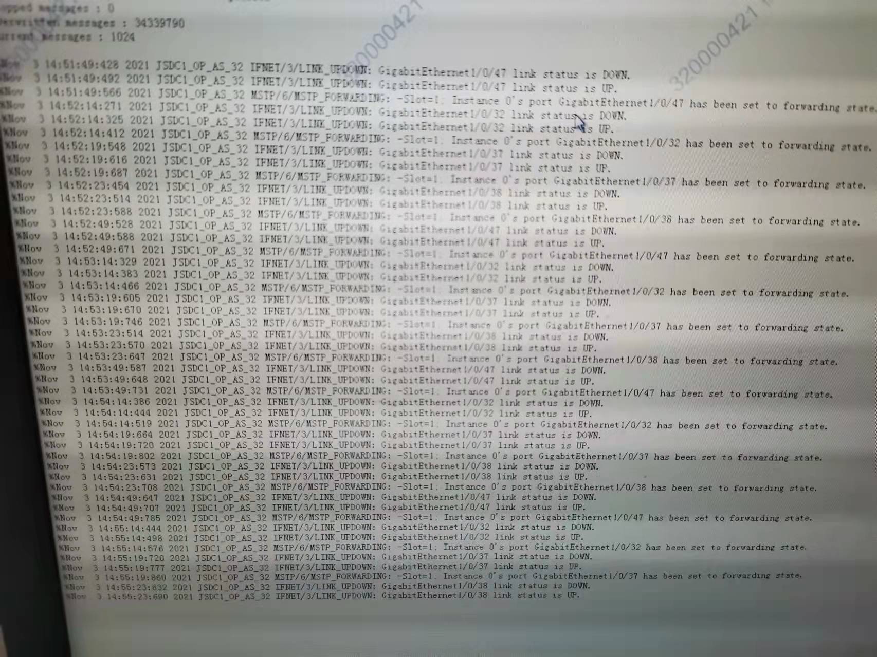

交换机4个接口频繁出现up/down情况,stp其余端口正常,设备上都配置了stp,而且这4个端口都为边缘端口。这是什么原因导致了,希望提供下排查思路。
