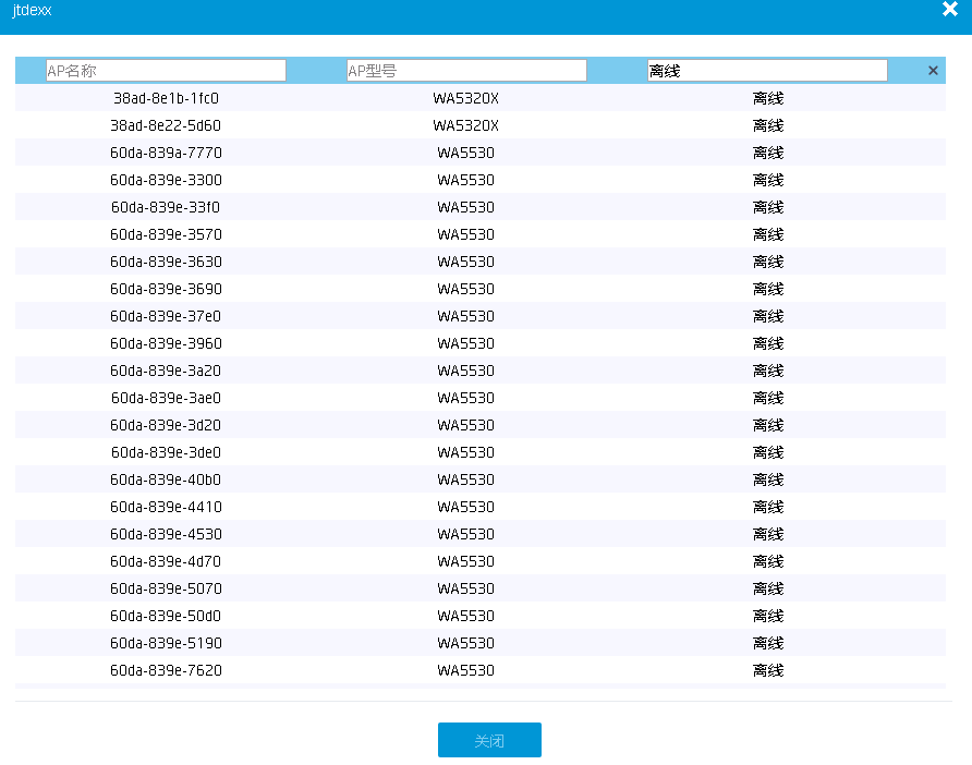

在AC控制器上显示有好几十太AP处于离线状态,但是现场情况都是在正常使用的 没有一台离线。

我在使用地点测试了多次 除了个别1,2台有点问题其余全部使用正常,总共100多台设备都能正常使用,状态灯也正常。然后AC后台显示AP在线数就10-20个。我用现场的MAC地址去AC上查,给我的信息APID:1327 State: I

你这ap没有做命名,怀疑是部分ap掉线,所以使用正常。找一个能对应上的ap现场看下,就知道是ap真的掉线还是控制器显示异常
