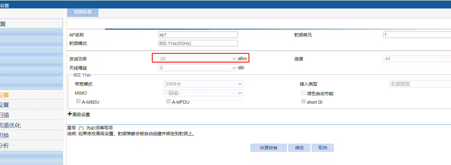

请问一下 这个AP的发射功率怎么调试 现在是灰色的点不了
您好,建议命令行调试
 max-power 20
谢谢

可以在命令行AP视图下:
wlan ap ap1
radio 1
max-power xx
谢谢
