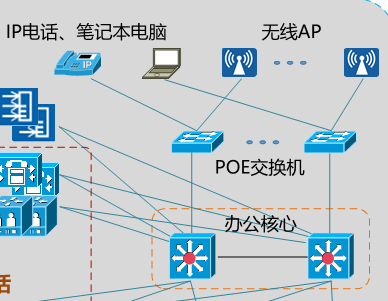

S5560X-30C-EI交换机下联的部分无线终端认证失败,经查是TCP无法通过核心交换机
2021-11-04提问
  • 1收藏,1885浏览
ip 10.34.104.11为无线终端
ip 10.34.6.14 为认证服务器

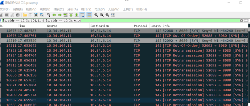

对,TCP不通嘛,icmp也不通,所以确定下是否是核心交换机报文转发不通,是的话就需要专门看下这个核心交换机上的路由,arp是否正常

可以用带源ping -a 10.34.104.11 10.34.6.14去ping对吗
zhiliao_wXPQah 发表时间:2021-11-04
是的
bei 发表时间:2021-11-04
回复bei:
超时,但是用网关ping -a 10.34.104.254 10.34.6.14 可以ping通
建议ping不通的时候沿途流统看下不通的位置,然后联系400看下
bei 发表时间:2021-11-04
回复bei:
目前的问题是部分无线终端的tcp的握手包不过核心交换机,这就很奇怪
