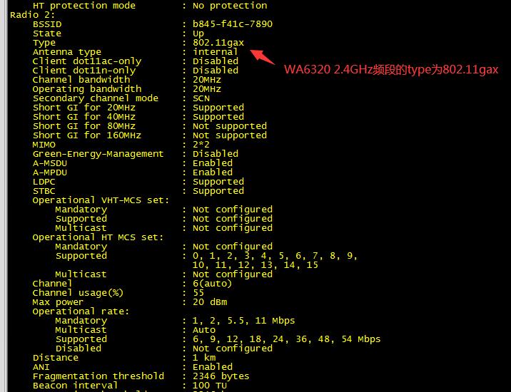

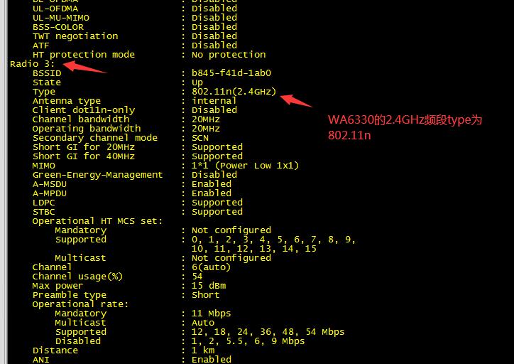

我有一台旧笔记本,能连上WA6330的2.4GHz频段发出的无线信号,但连不上WA6320的2.4GHz频段发出的无线信号。经比较,WA6330的2.4GHz频段的radio type为802.11n,WA6320的2.4GHz频段的radio type为802.11gax,请教一下802.11gax和 802.11n 有何区别?我笔记本网卡是

协议不一样  无线出来目前经过了6代 WiFi1到wifi6  每个时代协议都会更新  有的协议之间是不兼容的,你的ax那个应该是第6代的协议  向下兼容了以前所有的协议
感谢解答,追问一下,WiFi的协议看官方只有802.11a/b/g/n/ac/ax这几种,802.11gax协议是啥意思?

协议不一样,电脑网卡驱动更新应该就好了
果然更新了网卡驱动就好了,谢谢

wifi6
