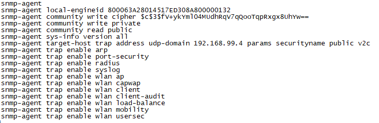

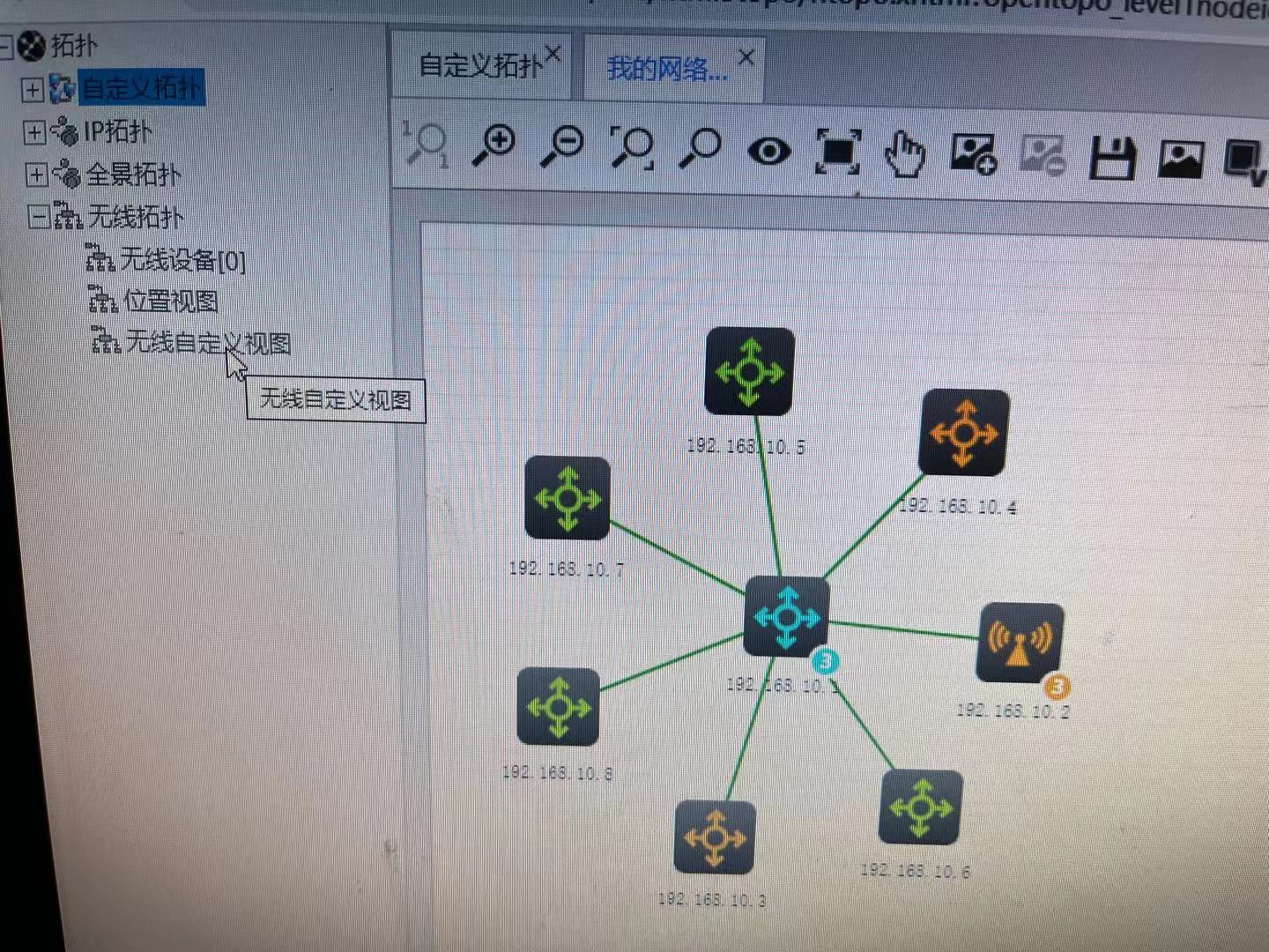

AC控制器已经添加在IMC管理中 ,但是无显示AP拓扑,是什么原因啊?下面是AC的SNMP配置

请确认AC是否已经同步到WSM组件,可参考:https://zhiliao.h3c.com/Theme/details/4828
