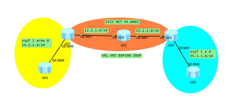

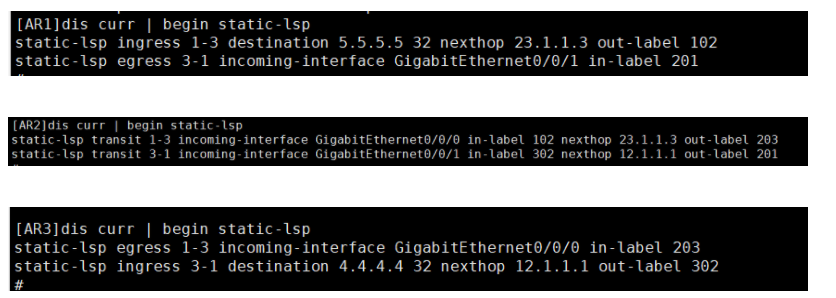

      拓扑如上图,AR1与AR4 、AR3与AR5运行ospf。AR1 AR2 AR3之间运行IGP ISIS。AR1与AR3运行BGP,建立IBGP邻居。AR1和AR3做bgp和ospf双向引入。AR1AR2AR3配置静态lsp,静态LSP无法UP.

建立lsp邻居的ip,需要学到32位主机路由,可以看看有吗。
可以模拟器测试对照案例看看两端配置是否正确
