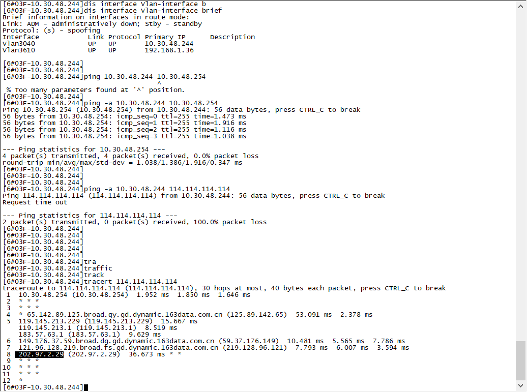

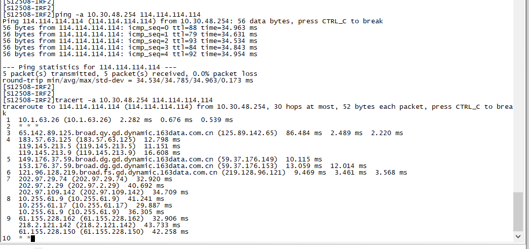

交换机默认路由到核心,核心这个网段能上网,交换机不行。是不是环路影响的。
核心
粉丝:11人 关注:0人
贴一下接入交换机默认路由的配置。理论上这样就可以了
