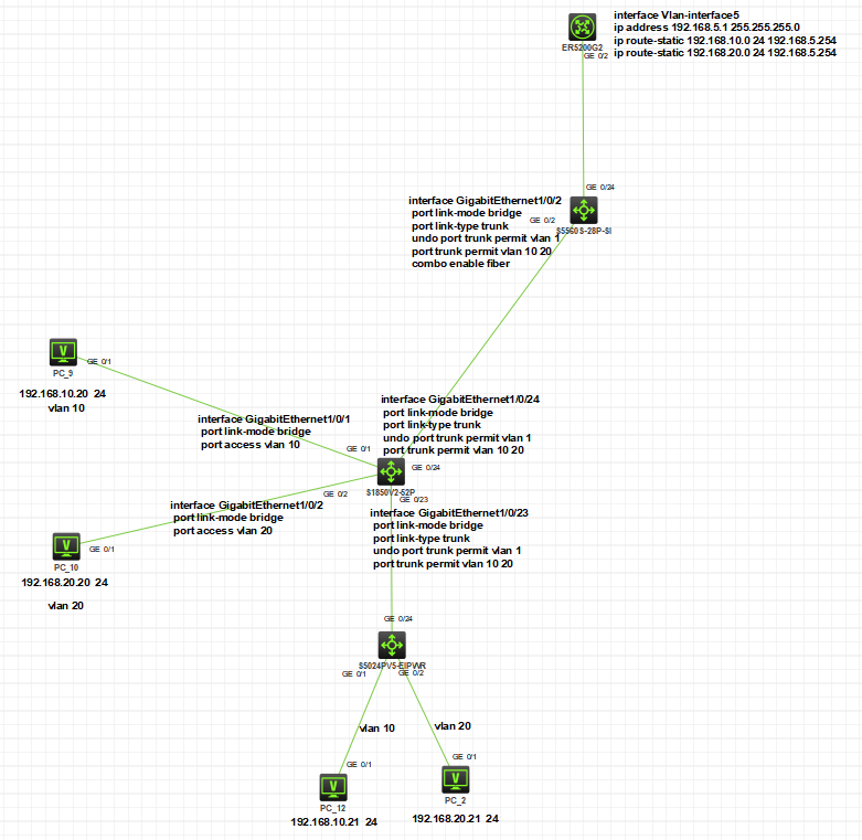

PC之间都能ping 通,PCping192.168.5.1不通,网关需要设置在s5560上  ,pc还有需要自动获取ip
PC之间都能ping 通,PCping192.168.5.1不通,网关需要设置在s5560上,pc还有需要自动获取ip
粉丝:114人 关注:1人
1、5560是否配置了默认路由到192.168.5.1
2、出口路由器是否存在策略路由等相关策略
5560上没有配置,路由器也没有配置策略,需要怎么配置,方便打下命令吗?
wee 发表时间:2021-11-05 更多>>
wee 发表时间:2021-11-05
5.254在哪
现在可以ping通5.254 但是ping不通5.1
192.168.5.254作为网关在5560上
wee 发表时间:2021-11-05
回复wee:
检查下5560上面的路由
叫我靓仔 发表时间:2021-11-05
wee 发表时间:2021-11-05
