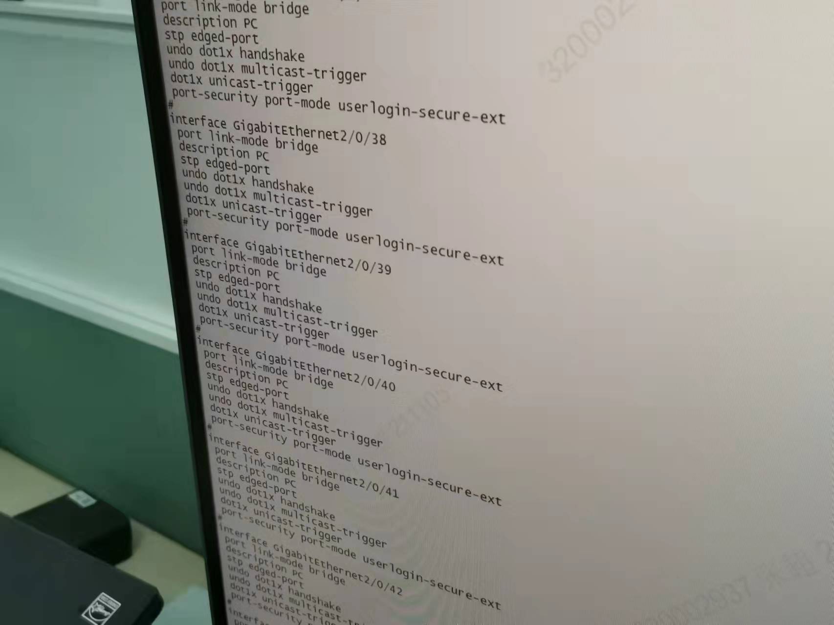

交换机上开启了dot1x认证,全局下认证方法使用ESP,接口下开启认证触发功能,现在有个vlan下要新加入一台终端,未认证情况下要访问某个地址,查看文档发现有EAD快速部署可以实现,请问现有的dot1x配置和EAD快速部署互斥吗?
接口下dot1x配置删除就行了
一个接口下还有其他终端在使用dot1x认证,是新加入一台新的终端,所以有什么不删除接口dot1x配置,也让他绕过认证访问一个地址的方法?
