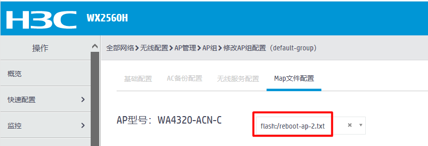

     我这边1台无线AC-WX2560H管理32个无线AP-WA4320-ACN-C。现在想设置无线AP每天2:00自动重启。上传了map文件。命令和格式如下:
但是客户端并没有在指定时间重启。查看AC和AP时间是对的。
我对AC下发无线配置等信息到AP,不清楚。问下,是AP上线了,AC就自动下发一份配置给AP吗?然后直到AP重启再次下发吗?
AC我设置了每天0:00自动重启,这个是生效的。现在想设置无线AP每天2:00自动重启。我在AC上开了AP的telnet远程登录功能,AP上测试这条命令:scheduler reboot at 2:00,是可以在AP上执行的,并能够在指定时间重启。但是只要AP重启了,AP的telnet远程登录就关了,且之前在AP上手动运行scheduler reboot at 2:00的重启计划也没有了。
请问问题出在哪了?如何利用AC下发map文件到AP,设置所有AP在指定时间自动重启?谢谢!
