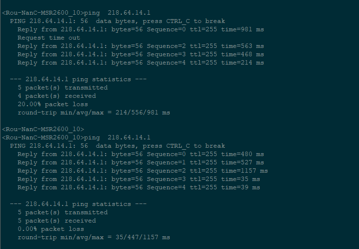

测试ping电信网关发现延迟很大。
找电信上门测试外网结果没有问题。
随后更换了几个路由器端口,问题没有解决,诊断什么的也没有报错。

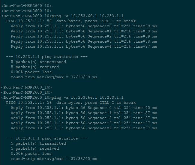

但是偶然的一次测试发现,跟其他设备建立的ipsec vpn,带源地址ping时,延迟正常。
目前有点疑惑是什么问题,在内网用电脑去ping也是相同的情况。

意思是ping电信网关延迟大,但是ping外网其他地址正常是么。
如果正常上网业务正常延迟不大的话,可以不用关注,怀疑电信网关设备的机制回复ping比较慢。
还有114,内网使用情况怎么样不太清楚,我没有在现场。远程现场PC的时候ping网关、DNS、百度等资源延迟都大。然后因为现场和我这边办公区有IPSEC,我就用他们电脑ping了一下我这边的网关,发现延迟正常,不清楚都是走到公网,为啥会有这样的情况。

所有内网先去掉,单独留外网线路来测试一下延迟。
如果正常,排查带宽利用率以及内网其余情况。
如果不正常,升级到R2516P28版本观察下。
目前就是直接PC到光猫测试了一下,没啥问题,准备晚上升级一下。。
