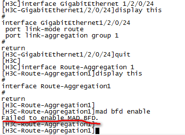

两台s7506e搭建irf,使用三层聚合接口进行bfd mad检测。创建了一个三层聚合接口,也成功将以太网端口加入聚合组。但在三层聚合接口下mad bfd enable时提示failed to enable mad bfd。请问怎么解决?

原因找得了:版本低。S7500E系列,7595版本才开始支持三层聚合MAD BFD检测。

截图看下,理论上这么做没问题
已上传截图。

接口下绑VPN了吗
采用三层聚合接口进行mad bfd检测,irf只有两台设备,mad检测无中间设备。没有vlan。
