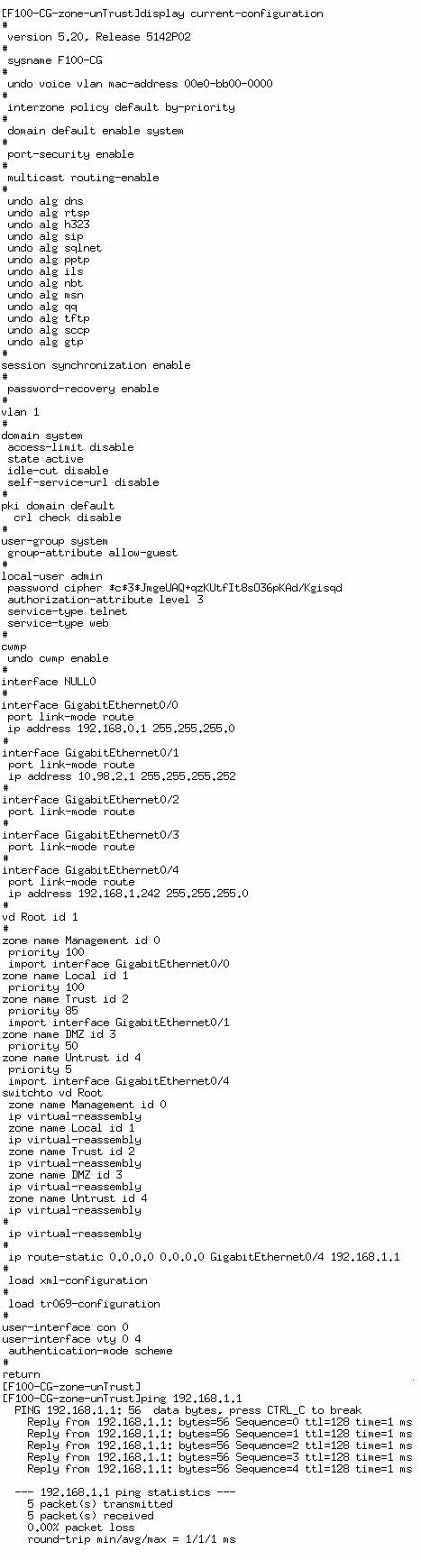

默认路由已经配置了,但设备接在G 0/1下,只能ping同g 0/1的地址和g 0/4的地址,g0/4连接的默认路由ping不到。
请帮忙看下还需要做什么配置。

检查下4口对端是否有路由指回来
