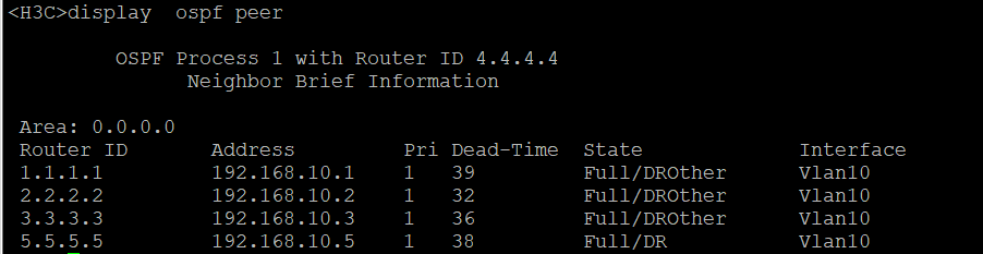

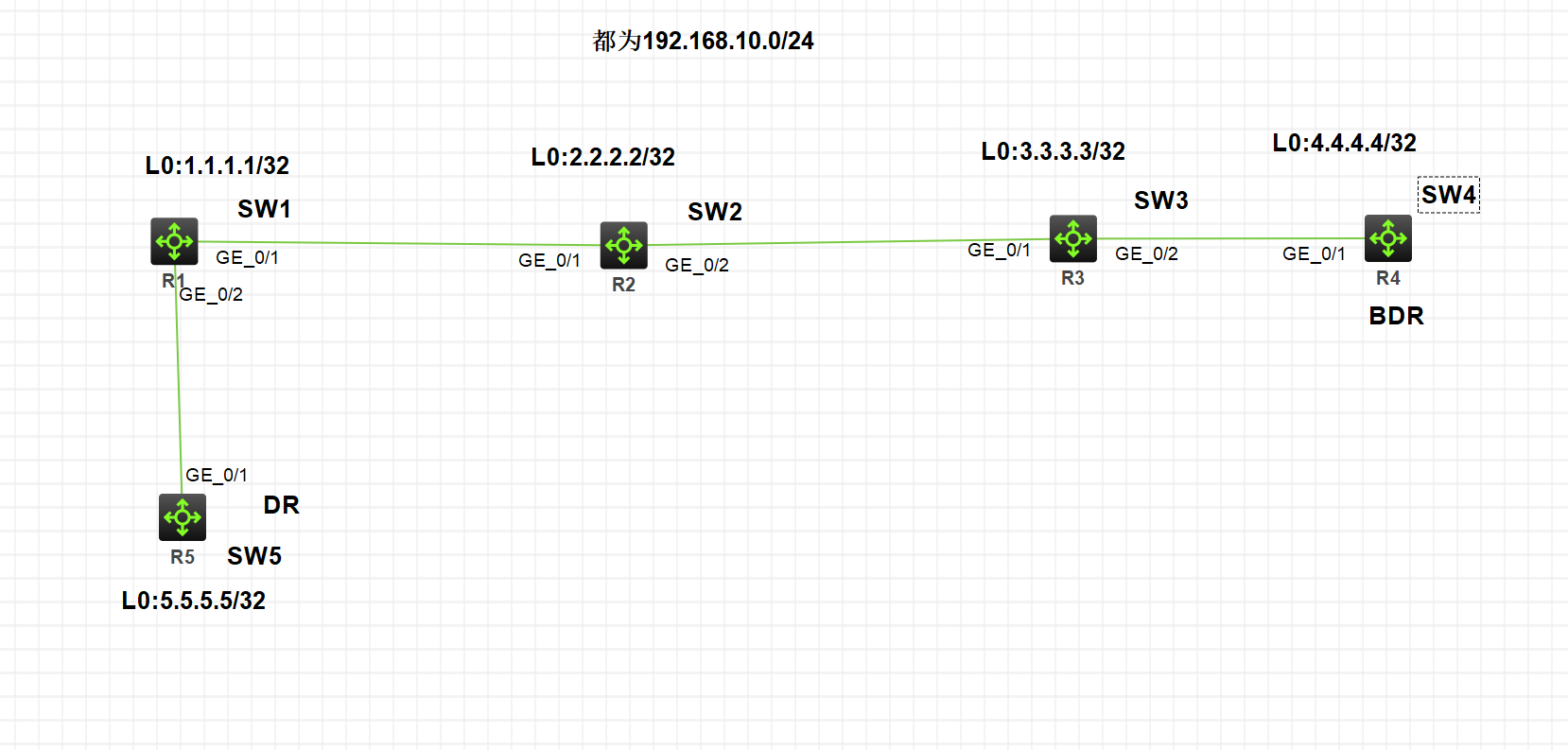

同一个网段的交换机。

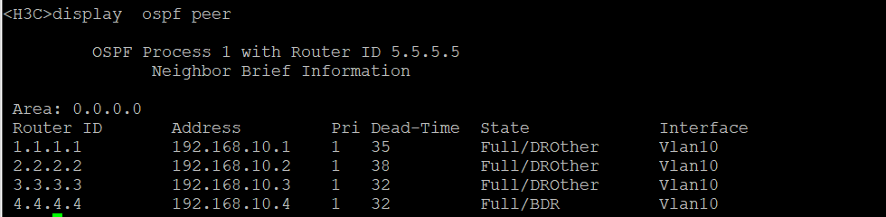

经查看 SW5为DR,SW4为BDR,其他的为DROther。
查看SW4,SW4为BDR ,SW5为DR,其他的为 DROther。

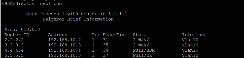

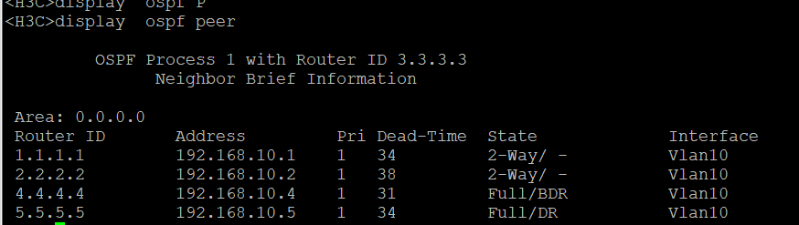

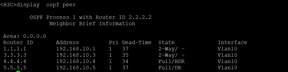

为什么在SW3 SW2 SW1查看,只有显示DR ,BDR。其他的为2-way。
粉丝:32人 关注:11人
本来就是这样,只有DR和BDR才会和所有成员进入full状态,其他成员间最多只要进入2-way状态就行了。
ospf这么设计是为了减少LSA的交互。简单点讲,比如一个班有10个学生,现在要求每个学生都能获得所有其他同学的联系方式(其他设备上可以发布的ospf路由),如果通过每两个学生之间都要交换一次联系方式的办法(也就是两两交互LSA都进入full),这需要交互9+8+7+。。。+1=45次!实际上不可能采用这种办法,你不需要把你的联系方式发给所有人,只要发给班长和副班长(DR和BDR)就行了。

SW3 SW2 SW1应该就是维持在2-way状态了
zhiliao_wk8u62 知了小白
粉丝:0人 关注:4人
drother只跟dr、bdr联系,与其他兄弟不联系,2way
