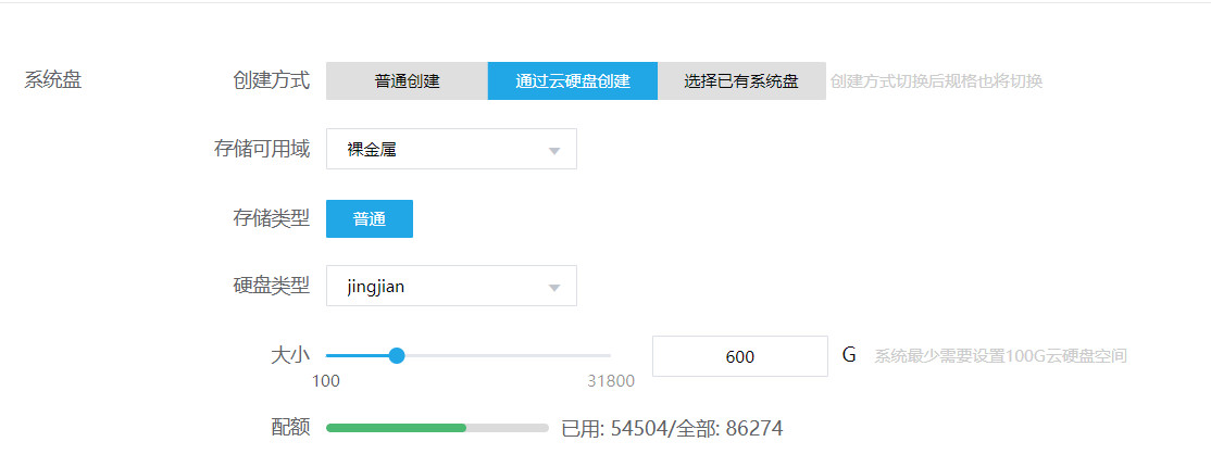

创建云主机时,选择的系统盘默认是100G,如何修改成200G?
通过云硬盘和选择已有云硬盘好像都不对。(已经可以创建100G系统盘的云主机,没法创建200G系统盘的云主机)
粉丝:22人 关注:3人
选择通过云硬盘创建系统盘,可以手工输入创建大小的
组合规格那里存储选择为any 或者新增一个组合规格就好了
