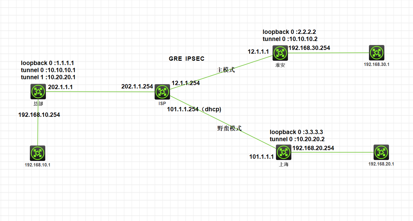

总部指向tunnel口的路由怎么写(就跑静态)
是写环回口指向tunnel口?还是写192.168.30.0指向tunnel口?
粉丝:4人 关注:0人
内网用户段,gre over ipsec封装层面,gre内部封装内网互访流量,所以内网网段走gre,gre loopback地址走物理口网关
