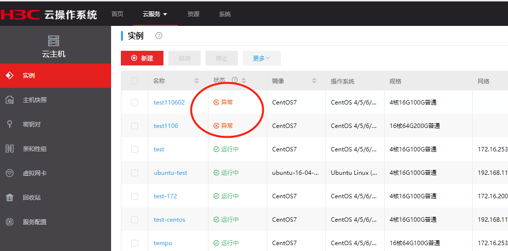

CloudOS创建云主机后,主机状态是异常
1、先从前台排查,同步一下状态,或者查看对接cas的这个用户名密码是否过期,有sdn看sdn创建的用户是否过期,如果过去修改一下cas或者sdn的密码有效期,有效期计算开局开始计时
2、后台查看对应日志,cd /var/log/nova
/compute.log这个,查看error
3、进入容器查看日志,这个里面日志有三个可以查看,具体进入目录看一下
4、看一下pod节点是否有异常项 pod | grep 0/1又返回则为异常或者kubectl get nodes 查看running状态
4、查看cas侧是否收到下发虚拟机的任务信息,如果没有建议联系400排查,虚拟机下发异常情况很多,至少我遇见的知了案例都未解决

进入该计算节点容器查看/var/log/nova/nova-compute.log 看下报错
首先下发虚拟机的任务是否到CAS上了?我说的进计算节点是CloudOS计算节点容器,不是CAS上看。

进入CAS下的主机看?如何进?麻烦稍微细一点
小土豆plus 发表时间:2021-11-06
GRL 发表时间:2021-11-06
粉丝:22人 关注:3人
看图应该是CloudOS5.0的页面
1、点击异常虚拟机,可以看到虚拟机的uuid
2、pod | grep cpn查找计算节点
用kubectl exec -it <计算节点名称> -n cloudos-iaas bash命令进入到计算节点容器内部
在cat /var/log/nova/nova-compute.log的日志中搜索虚拟机的UUID看下报错
如果日志很大cat /var/log/nova/nova-compute.log | grep uuid的值,这样的话可以查找对应UUID的报错
