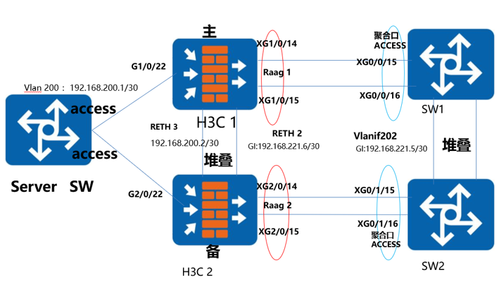

F1090堆叠后 ,用 reth口对接中兴交换机出现丢包
2021-11-07提问
  • 2收藏,3343浏览
ltwod 二段
两台防火墙F1090堆叠后,分别用reth口对接两端交换机  ,左边为中兴交换机堆叠。中兴交换机同框端口聚合,聚合口配置为二层access口 。中兴交换机聚合口负载分担模式为src-dst-mac(尝试改为src-dst-ip依然丢包) 在中兴交换机上ping 右边server交换机上的服务器地址出现丢包现象。ping防火墙上的reth3地址接口地址不丢包。中兴交换机ping防火墙RETH2接口地址不丢包。防火墙上ping右边server交换机上的服务器地址不丢包

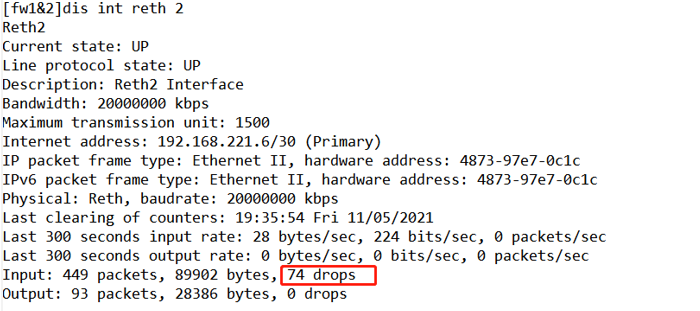

尝试做流统,在REth2的物理口上发现数据包进来和出去的都为减去丢包后的实际数量(如中兴ping包显示40个正常)流统结果就是物理口进出都是40个包。然后查看reth2口发现有drop包,reth口的成员口三层聚合口1 和2 还有聚合口的物理口都没有显示丢包。
尝试用这个贴子的办法处理,https://zhiliao.h3c.com/Theme/details/41145
配置forwarding policy per-flow后丢包现象依然存在
尝试把reth2口里的两个三层聚合口Raag1和Raag2里的物理口关闭XG1/0/15和XG2/0/15后测试发现丢包现象消失。
查证了所有物理链路收发光都正常。目前依然没有搞懂为什么会丢包
