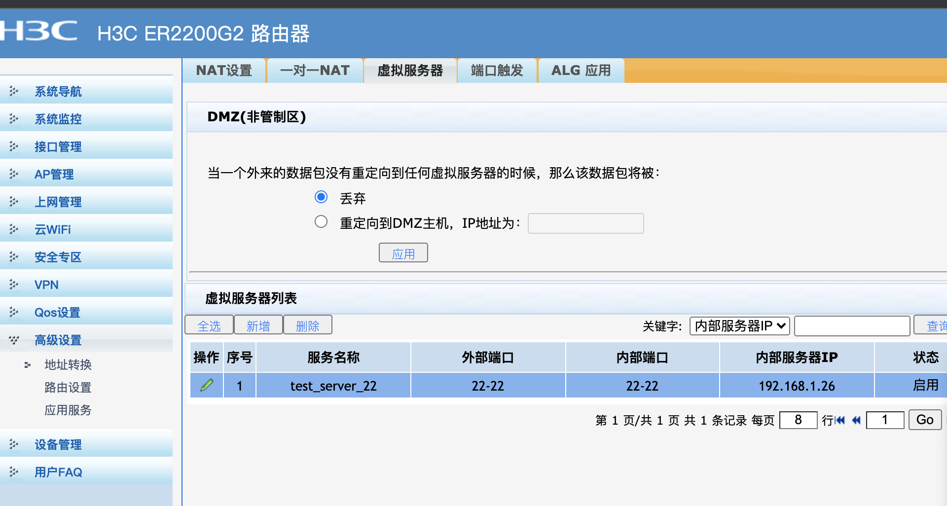

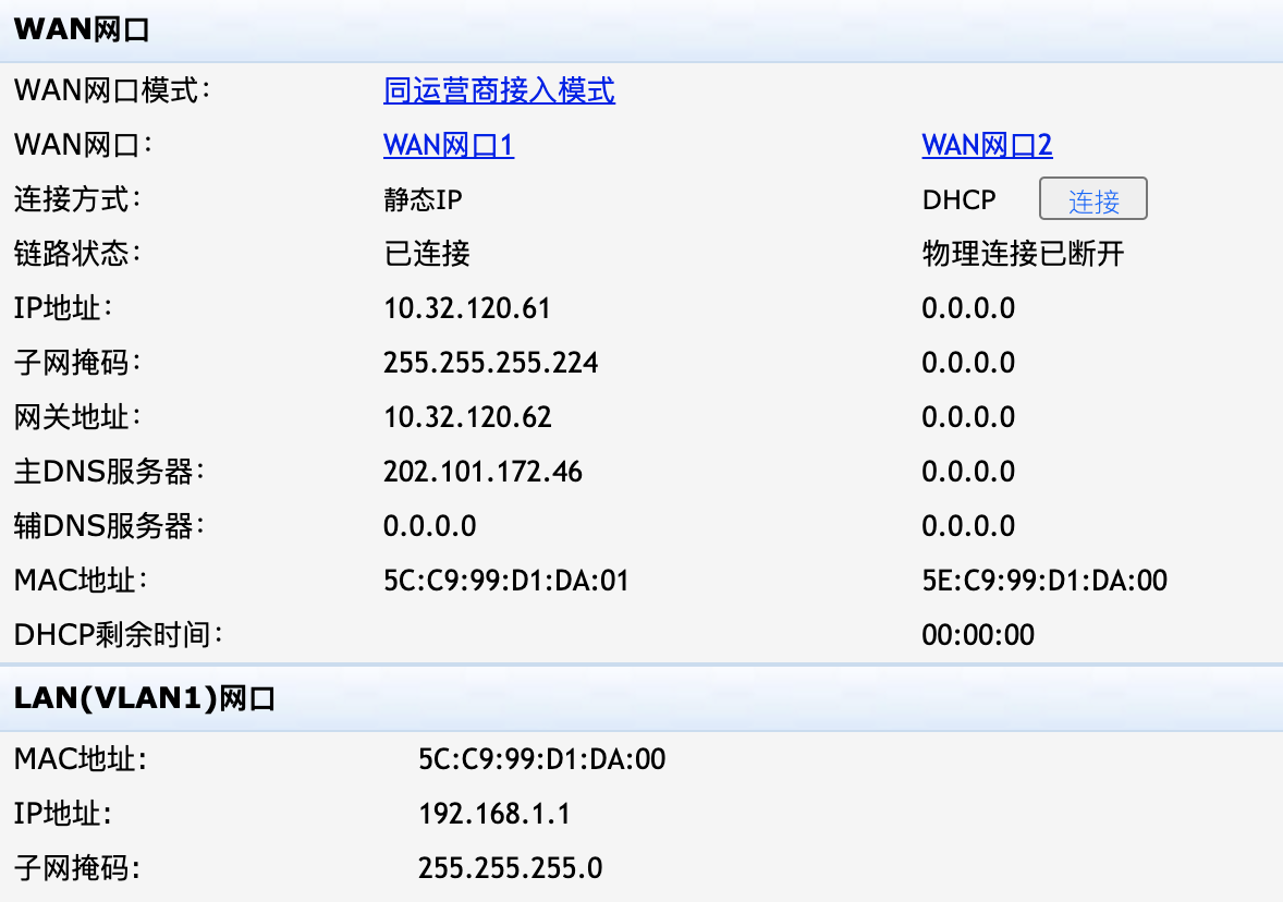

单位有台h3c的ER2200G2路由器(简称aaa),在这个路由器上我通过网线接入了另外一个无线路由器(简称bbb),现在aaa的基本配置情况如下:
,aaa的路由器给另外一台路由器bbb分配了一个局域网ip:192.168.1.26,  路由器bbb(网关地址是192.168.2.1)连接了另外一台主机(简称ccc,分配了静态ip:192.168.2.100),目前状态是现在主机是可以访问外网的,但是外面想通过ssh 主机ccc的ip+22端口 访问这台ccc的主机时,网络不通,想知道这边要如何配置,另外一台路由器bbb的高级服务中已经配置了对应ip和端口的防火墙已经打开,这台ccc的路由器也配置了如下服务:
目前的情况时,主机ccc可以访问外网,但是外网没法通过ssh 访问这台主机的22端口,没法完成远程登录,请问这台h3c路由器上需要怎么做端口或其他的设置,谢谢

你好,根据这个https://www.cnblogs.com/jadening/p/14242498.html 作了ssh处理的,而且我外网通过telnet ip+端口22,也是连接不通,我上面的这种网网络连接方式应该是没问题的吧,我猜测就是华三的这个路由器是否需要做其他多方面的设置,或者这种连接存在问题,外网没法访问到内网服务器的端口?
