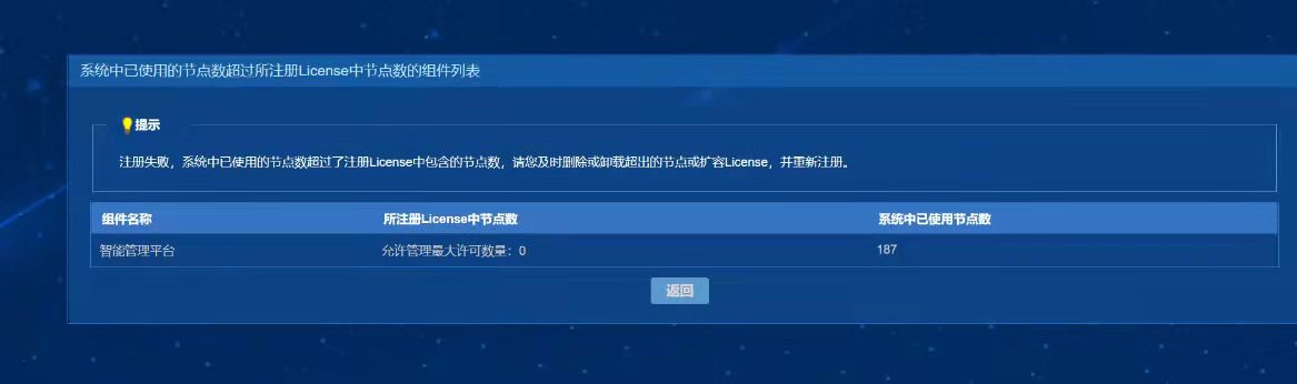

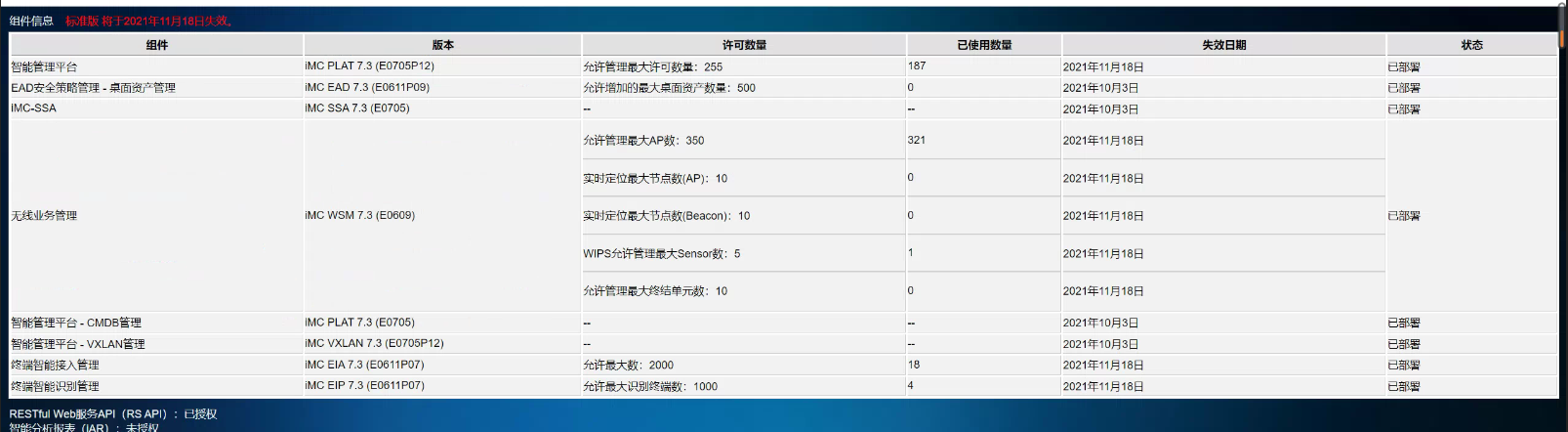

imc采用临时授权形式使用,license快到期了,然后继续申请新的临时license进行续期,由于第一次的license有平台跟节点数量和wsm、eia、eip等授权,且imc已纳管了很多网络设备(临时纳管,后续由其他系统纳管),故第二次的license就只有eia、eip等license,在官网将第二次的license绑定激活后,把激活文件导入imc进行注册时,imc报错,如图所示,图中提示需要删除或卸载超出的节点license,提问:如果要删除或卸载超出的license,是否需要先将纳管的网络设备全部删除,保证license占用数量为0才可删除或卸载

两个方案:
1、如果还能登陆进去系统并且后续不再用PLAT的资源纳管,就把PLAT纳管的资源设备都删除掉,然后再重新注册就行;
2、如果系统登陆不进去或者说后续还要用PLAT纳管设备,就需要购买正式或者申请临时授权扩容一并注册进去。

我觉得跟是不是临时license可能没多大关系,主要是两次使用的license对应的组件不一样,第一次是有纳管网络设备的相关节点license,但第二次是没有的,给取消了,所以当时在官网激活第二次的license时,是直接将包含有第一次全部license的hostid文件跟第二次license绑定激活的,

我在imc注册license信息的那个界面试过删除节点的license序列号,提示当前在用的license不可删除

新的授权没有平台管理节点数的授权,还需要加一下平台的授权。
imc本来是没有平台管理节点授权的,只不过最开始需要用就申请了临时license,后续是不需要平台管理的,故就没有再申请
