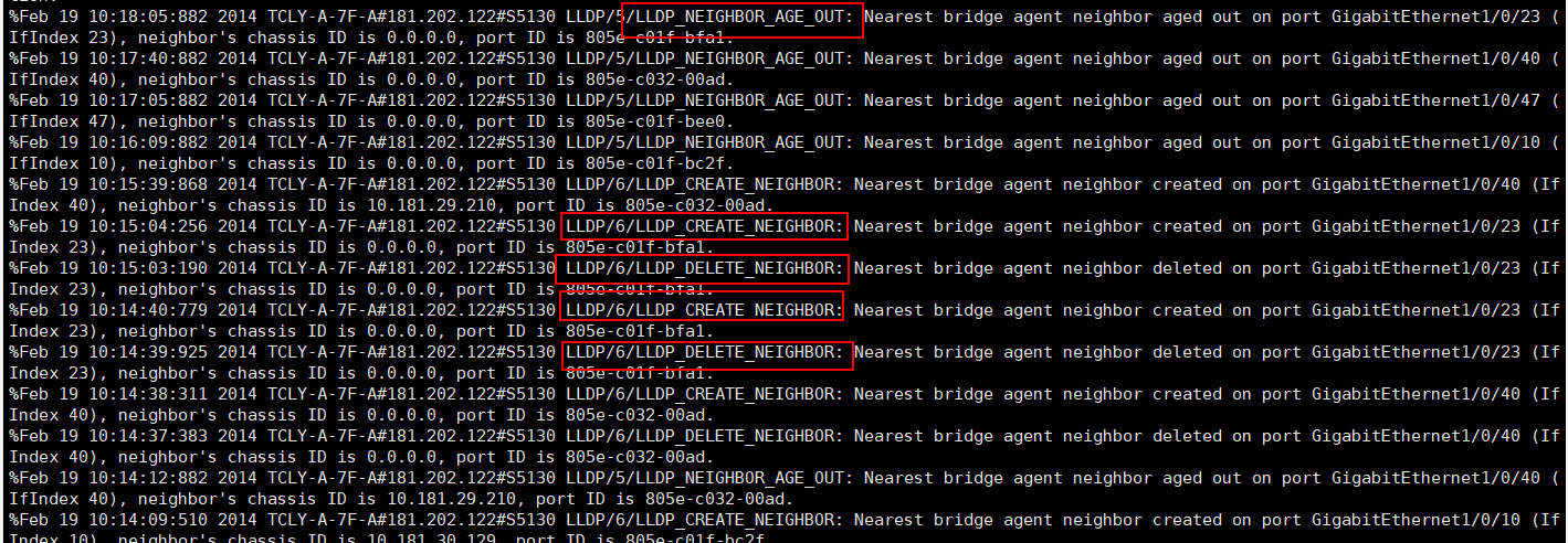

5130LLDP问题,和物理链路无关
2021-11-08提问
  • 1收藏,2340浏览
粉丝:3人 关注:0人

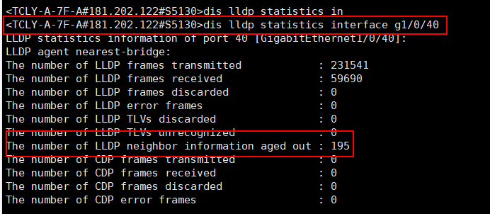

交换机每个月会周期性的断网一到两次,然后一两分钟后有恢复了,查看日志有这个相关提示,时间点吻合。物理链路没有问题,除非是有人定时去机房拔线,所以不用考虑链路问题。是和认证有关系吗?会不会是MAC认证超时、失败有关?但是看不到相关日志
beibei 六段
粉丝:1人 关注:1人
这个LLDP日志是断开重连后发现邻居所以打印的,每个月周期性断网,还会自动恢复,建议联系400看下,看看是本端down还是对端down
