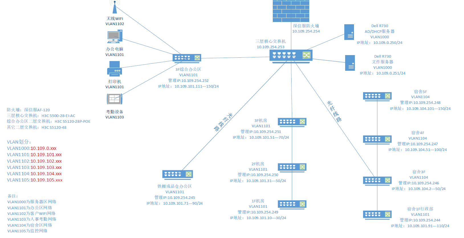

小新一枚求大神看如下拓扑图帮看看三层核心交换机如何配置

如上拓扑图帮看看三层核心交换机如何配置,小新一枚希望各位大神多多指导

这是网关在核心交换机上吧?对应vlan-interface配置GW IP,且使能dhcp relay。全局指条缺省路由出去即可。
