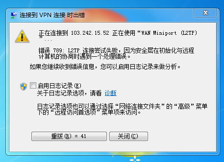

如题,H3C ER5200G2 开启L2TP服务,客户端连接不上,该怎样设置,请大家赐教。

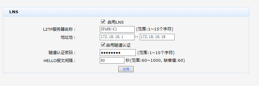

(1)     LNS侧配置
在管理计算机的Web浏览器地址栏中输入http://192.168.1.1,回车。输入缺省的用户名:admin,密码:admin,单击<登录>按钮后便可进入Web设置页面
设置WAN口IP:192.16.100.31,网关地址:192.16.100.11(静态IP和网关都是由运营商分配)
配置LNS信息(启用LNS,输入L2TP服务器名称:H3C-LNS,地址池:10.10.11.10~10.10.11.20,单击<应用>按钮生效)
新增用户(单击主LNS用户管理页面上的<新增>按钮,在弹出的对话框中输入用户名:vpdnuser,密码:hello,用户状态:启用,单击<增加>按钮生效)
完成以上所有设置后,您可以通过下列操作来查看当前LNS配置情况:
选择“VPN→L2TP VPN→L2TP服务端”来查看当前LNS配置信息
选择“VPN→L2TP VPN→LNS用户管理”来查看允许L2TP客户端使用的用户信息
