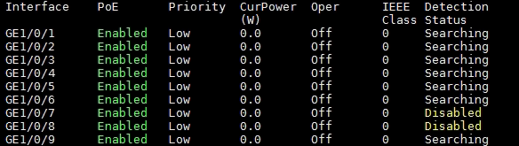

S5130s-28P-PWR-EI 交换机 连接了5台AP,今天检查发现AP都不亮灯,交换机端口也不亮灯,只有上联光纤端口亮灯。
使用dis int brief 显示端口都是DOWN;使用dis poe int 显示 端口没有功率,奇怪的是  detection status的状态 有时是Searching ,有时是Disable.
 AP单独接POE供电器时能点亮,说明AP没有问题;28个端口都试过接新AP,交换机端口和AP都不亮,通过POE注入器转换时 交换机的端口就亮了。
 请问,这种情况,需要怎么处理?只能换交换机了吗?  请知道的兄弟给点建议,谢谢!
粉丝:1人 关注:16人
Searching:正在搜索PD
Disabled:PoE接口供电处于关闭状态
