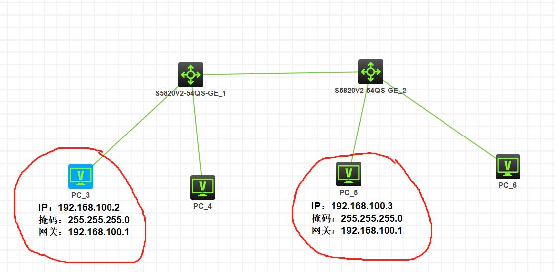

S5820V配置VLAN后同一个VLAN下的主机PING不通。问题出在哪里呢。
2021-11-08提问
  • 1收藏,2238浏览
如图所示PC3和PC5两台电脑分别接在两台S5820V交换机的GE1/0/2接口,两台交换机通过GE1/0/1连接,从pc3上PING192.168.100.3网络不通。

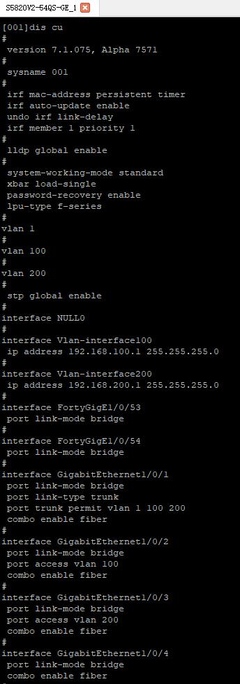

GE1交换机配置如下图

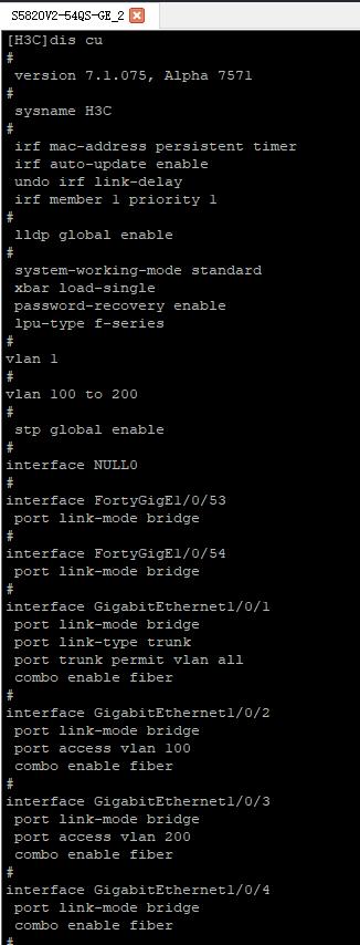

GE2交换机配置如下图:

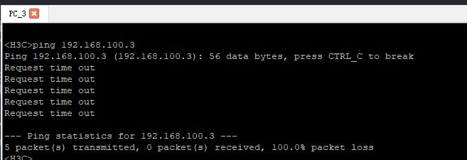

从PC2上PING192.168.100.3,显示如下图,
想请教一下各位网络大神们,这个之所以不通,是缺少了什么配置命令吗。

同一个网段,同一个vlan下吗?不需要网关 也可以互通的,你看下接口下的vlan是不是一个,图中没有显示接口编号。看下交换机接口是不是都up了,模拟器bug比较多
是同一个网段,都是192.168.100.0的网段,也都在VLAN100下面。
zhiliao_QIodOH 发表时间:2021-11-09 更多>>
