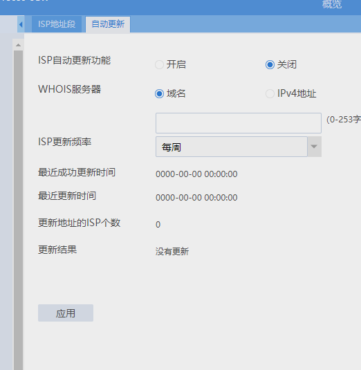

这个自动更新的地址/域名是多少呢?
这个自动更新的地址/域名是多少呢?

公网上的服务器,可以百度搜索个:
3.10.3  使用版本
本举例是在L1090的Ess 1101P13版本上进行配置和验证的。
3.10.4  配置注意事项
·     由于WHOIS服务器是公网上的服务器,实验室使用python脚本在PC上运行来模拟WHOIS服务器,地址为61.135.169.125。
·     ISP自动更新的时间间隔,可选择每天、每周或每月。ISP更新的具体时间固定为上次更新后的一天/一周/一月后的4:02:00左右。
3.10.5  配置步骤
(1)     开启ISP自动更新功能,并配置WHOIS服务器的IPv4地址,并设置ISP更新频率。.
在导航栏中选择“策略 > 公共配置>ISP”,选择“自动更新”页签,进行如下配置:
图3-228 开启ISP自动更新功能
